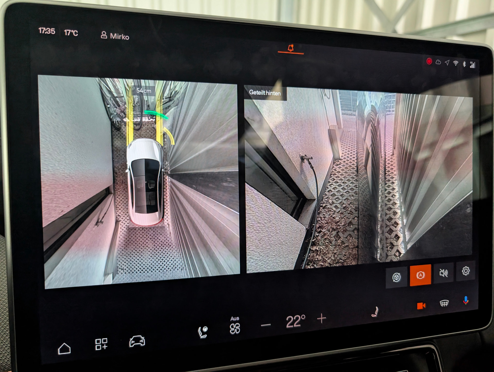

Kurze Frage: Gibt’s keine Möglichkeit, dass man beim Blinken die folgende Ansicht, statt NUR der 3D Ansicht, sieht? Die 3D Ansicht macht nicht mal Sinn, müsste wenn überhaupt von der jeweils anderen Seite angezeigt werden…
Mit der Ansicht hat man wenigstens eine Art Toten Winkel Assistent für Fahrradfahrer beim Abbiegen. Am besten wäre einfach ein kleines Fenster wie bei Kia und Tesla, aber davon sind wir wohl sehr weit entfernt…
Bin ich der selben Meinung, die Ansicht bringt gar nichts ausser für Fahranfänger die das mit dem Bordstein in Kurven noch nicht raushaben. Habe leider keine Möglichkeit gefunden die Ansicht einzustellen :frowning:
