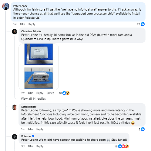

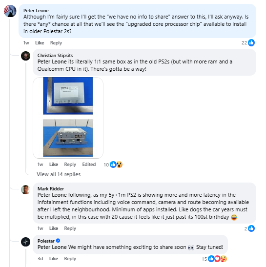

Wäre interessant, welche Version das ist:
  • Version mit 8 statt 4GB RAM
    oder gar
  • Ganz neue mit neuer CPU
    Habe aber keine Ahnung ob man das im Auto rausfinden kann :wink:

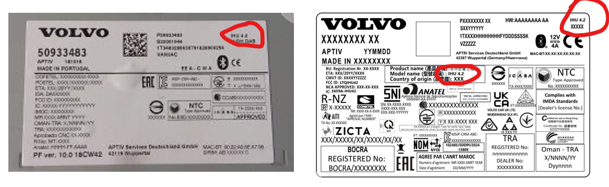

Version: 4.2:
https://device.report/fccid/LTQIHU42
Version 4(.0):
https://device.report/fccid/ltqihu4
Vielleicht kann damit ja einer etwas anfangen und für Nicht-Elektroniker zusammengefasst übersetzen.
Edit.:
Ver. 4.0 (links) und Version 4.2 (rechts) sehen zumindest „Stecker kompatibel“ aus - ob es funktioniert? Wer probiert es aus? :crazy_face:
