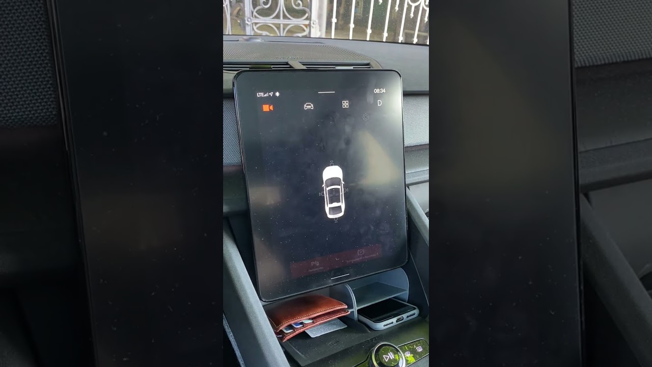

Android bootet da wahrscheinlich erst richtig. Bei mir hat das System auch erst mal 30 sek gebraucht bis es zurecht kam. Die von dir so genannte „Disko“ ist sicherlich auch de’ Rückfahrkamerasystem geschuldet, da die sich dauernd in den Vordergrund schiebt, das System in diesem Fall ja aber neu bootet. Gm etc. hatte auch alles neu gebotet. Dann hab ich mich einmal durch alle Einstellungen geklickt und perfekt. Es ist halt leider Android
Danke für den Tipp, aber der Neustart des Infotainments beseitigte nicht das Problem. Erst nachdem ich die Audiowagon-App deinstalliert und anschließend neu installiert habe, war alles wieder okay. :+1:t2::blush: Ich freue mich!
wie gesagt, die Ursache kann man sich schon erschließen, aber wenn ein Vertreter dieser Firma glaubt, mit dieser Umsetzung im Premiumsegment mitzuspielen, dann schlägt er auf dem harten Boden der Realität auf.
Vor P3.0 hatte ich das Flackern auch beim „zu schnell loswollen“, da war einige Sekunden im Auto sitzen bevor man einen Gang auswählt noch vertretbar. Mit diesem neuen Update hat das bei meinem Fahrzeug zumindest eine neue Stufe erreicht, bei der ich nicht mehr gewillt bin das als „naja booted halt noch“ abzutun. Ich habe keine Lust erstmal 3 Minuten im Auto zu sitzen, bis es alle Funktionen hergestellt hat. Schon gar nicht, wenn diese full-reboots (mit allen Begleiterscheinungen der Kameras) auch teilweise bei sehr kurzen Stopps auftreten und nicht nur beim ersten Start des Tages.

Wenn du dieses flackern dauerhaft hast solltest du zum Service und darauf bestehen, dass es behoben wird. Ich habe dieses Flackern normal nie nur nach diesem Update 1 mal
