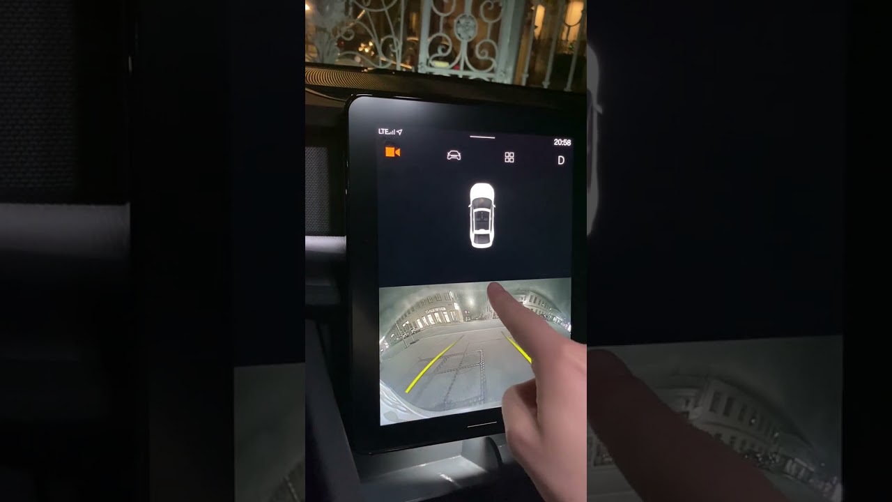

So schaut das bei mir aus… nach einer Fahrt, also müssten alle Systeme bereits wach sein (gMaps ohne Navigation und Spotify wurden gestartet, sonst lief nix).
Besonders nervig (aber kein P3.0 Symptom): warum verschwindet der 360Grad Button? Doppelt tippen zu müssen finde ich unnötig ablenkend.

Bei der Performance des CD habe ich keine negativen Veränderungen wahrgenommen. Der Google-Assi reagiert bei mir schneller, als er es jemals tat (ich hoffe, das ist nicht nur eine Phase) und auch die Kamera erscheint mir zügiger zu arbeiten. Obgleich sie bei einer Gelegenheit das typische Flacker-Verhalten an den Tag gelegt hat und erst ein paar Sekunden später stabil war. Aber sie hat schneller geflackert! :clown_face:
