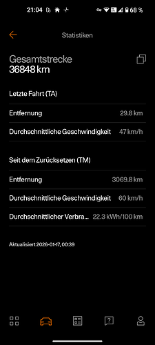

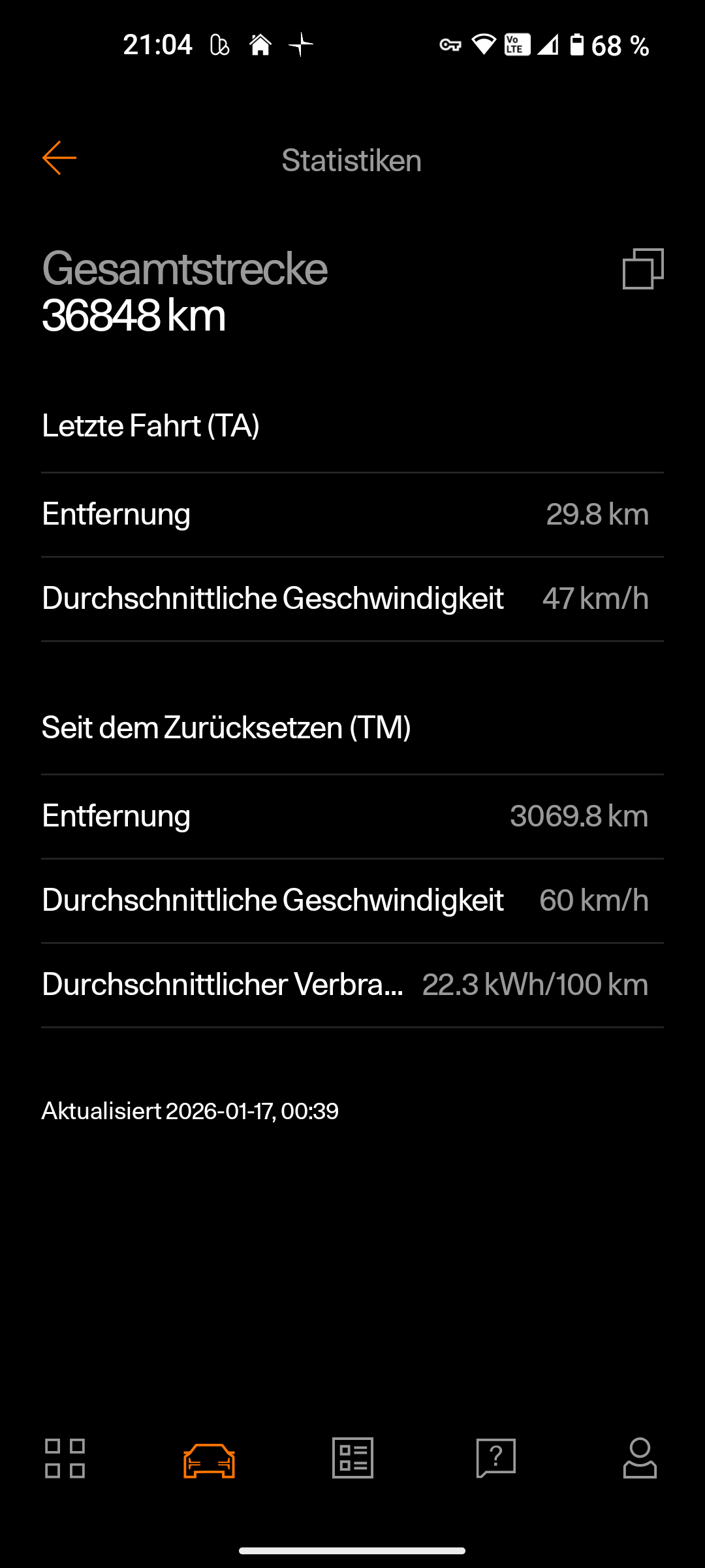

Ich fahre seit Oktober einen 21er LRDM PP. 12km einfach zur Arbeit, bis auf eine Strecke von ca. 400m mit 100k/h, die ich gar nicht ausreize, beträgt das Tempolimit max. 70km/h. Auch ansonsten fahre ich hauptsächlich Ultrakurzstrecke. Von 2300km Gesamtstrecke waren ca. 500km Autobahn, wo ich meist 130-140 mit Tempomat fahre. Gelegentlich lasse ich die Kuh auch mal fliegen, weil es einfach Spaß macht :slight_smile: Wenn es frostig ist, lasse ich ihn vorheizen und nutze auch mal Sitz- und Lenkradheizung, die Klima steht immer auf 19°, das ist meine Wohlfühltemperatur. Ich habe vorhin bei der Fahrt zum Einkaufen im Nachbarort mal den aktuellen Verbrauch beobachtet. Der steht anfänglich auf über 50kWh und geht dann rapide runter, aber wegen der Kurzstrecke trotz max. 60km/h nicht unter 30kWh. Ich würde also sagen, dass die Batterieheizung da eine gewichtige Rolle spielt. Leider habe ich neulich aus Versehen den TM zurückgesetzt, für die letzten 400km werden mir 27,6kWh bei durchschnittlich 40km/h angezeigt. Vor dem reset war das glaube ich aber auch ähnlich. Für mein Fahrprofil finde ich den Verbrauch mit WR auf 20"ern (anfänglich hatte ich sogar noch 21"er SR drauf) bei den aktuellen Temperaturen in Ordnung. Das Auto ist schließlich kein Dacia Spring. 300km sind trotz Kälte immer drin.
Ich hab auch grad nochmal in die Statistik geguckt. TM vor 571.5km zurückgesetzt, 30km/h Durchschnitt mit 31.5kwh/100km. 300km hab ich bis jetzt noch kein einziges mal auch nur annähernd geschafft :smiley: Unter 10% Akku fahr ich ungerne und das sollte auch keine 70+ km ausmachen die mir auf die 300km fehlen.
Ich bin echt gespannt wie weit der Durchschnitt runtergeht wenns jetzt wärmer wird.

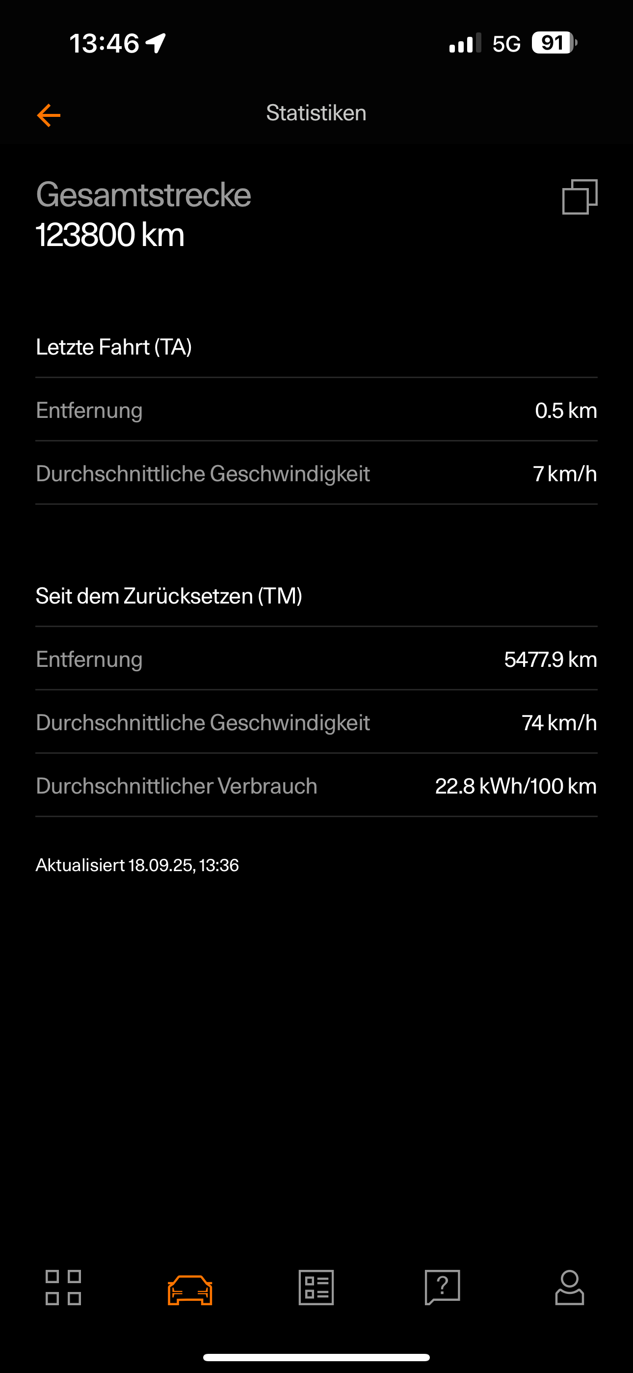

Hier mal meine Daten.
LRDM 2023, Plus, Pilot-light.
80 km/Tag für Hin- und zurück zur Arbeit.
5% Stadt, 20% Landstr. (so scnell wie erlaubt), 75% BAB (mit Tempomat 120 km/h).
Verbrauch Winter: 23 KWh/ 100km
Verbrauch Sommer: 19,5 KWh/100km

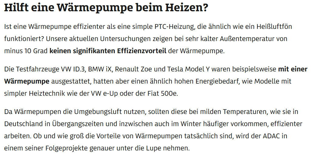

Mein MY21 LE mit „nur“ PTC-Kühlmittelheizer benötigt nach 20 Minuten Fahrtzeit nur noch 0,5-06kW um das Auto in Betrieb und den Innenraum auf 22°C zu halten. Ob da eine WP tatsächlich einen entscheidenden Vorteil bringt diskutieren selbst die Fachleute:
Quelle
Oder hier:
Meine Zusammenfassung: die Pauschalaussage WP ist besser, effektiver als PTC kann nicht getroffen werden. Dies hängt sehr stark vom Fahrzeug und jeweiligen Einsatz ab. Im Allgemeinen ist die Aussage „Reichweitenverlängerung durch WP“ eher dem Marketing als der Technik geschuldet.
Zumindest für den e-Golf würde es stimmen - wobei es zwischen unserem e-Golf 190 (MJ2015 ohne WP) und e-Golf 300 (MJ2020 mit WP) sicher noch andere technische Änderungen gibt, die den neueren im Winter effizienter fahren lassen.

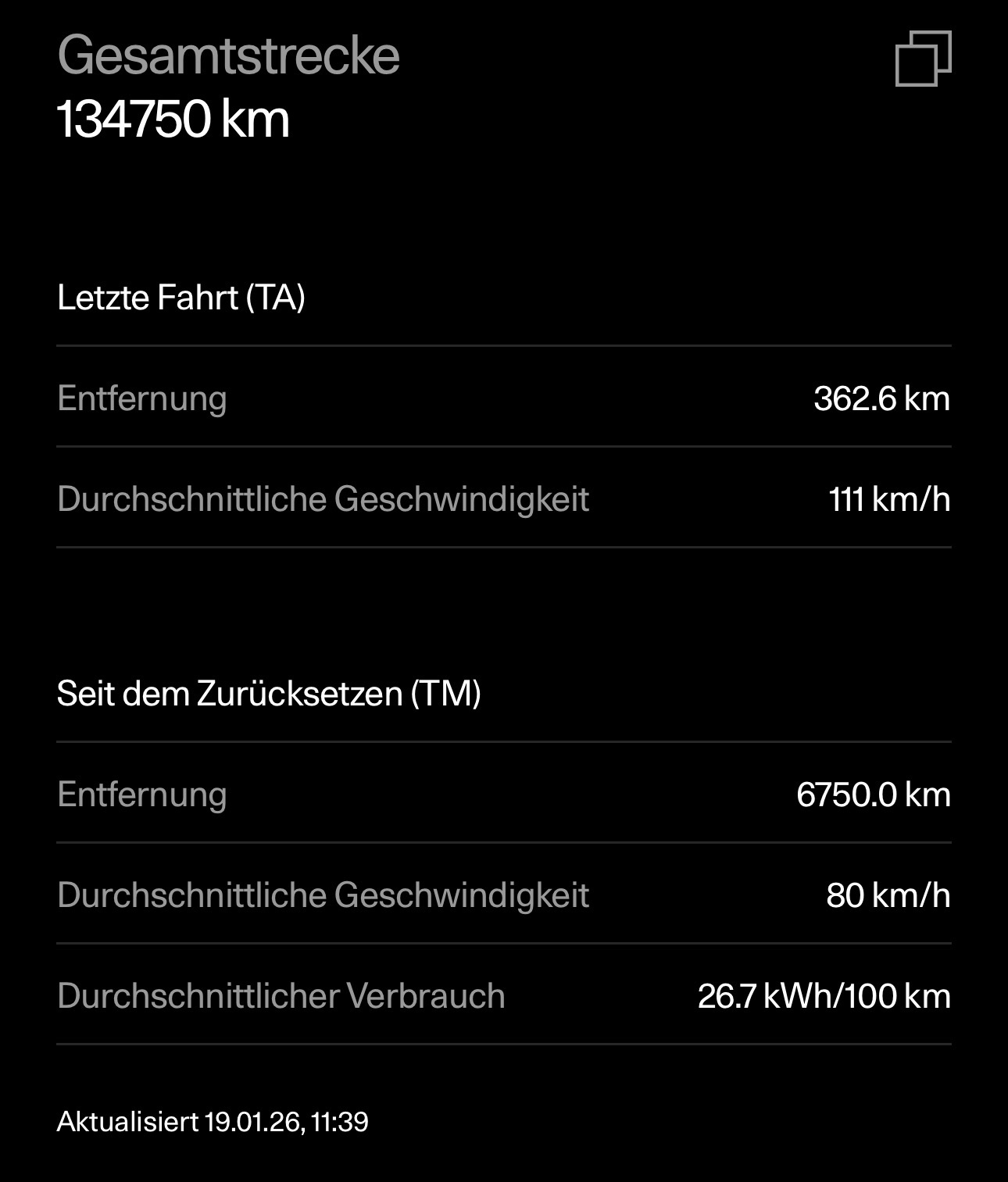

21 LMDM - Zurückgesetzt am 01.11.2025:
Wohnort Südbayern, es hatte in der Zeit mehrere Wochen teilweise zweistellige Minusgrade. Mit dabei sind einige Langstreckenfahrten (Ligurien via CH, Oberbayern - Franken) und die üblichen auf die AB und schnell nach München und dann ein paar Stunden später wieder zurück. Gefahren und geheizt wie nötig. auf der AB meist 140/145 oder auch 160/170, wenn es pressiert. Ich sehe auch Anfangs teilweise 40+kWh auf dem Display, weil es nach wenigen KM auf die AB geht, aber nach 30-40km fällt das auch bei frostigen Temperaturen auf 27-28kWh. Bei längeren Fahrten ist es dann ~25.xkWh im Winter.
und weil ich es zufällig zur Hand hatte. Sommerverbrauch (u.a. Ligurien, Brenner, Korsika, Sardinien):
