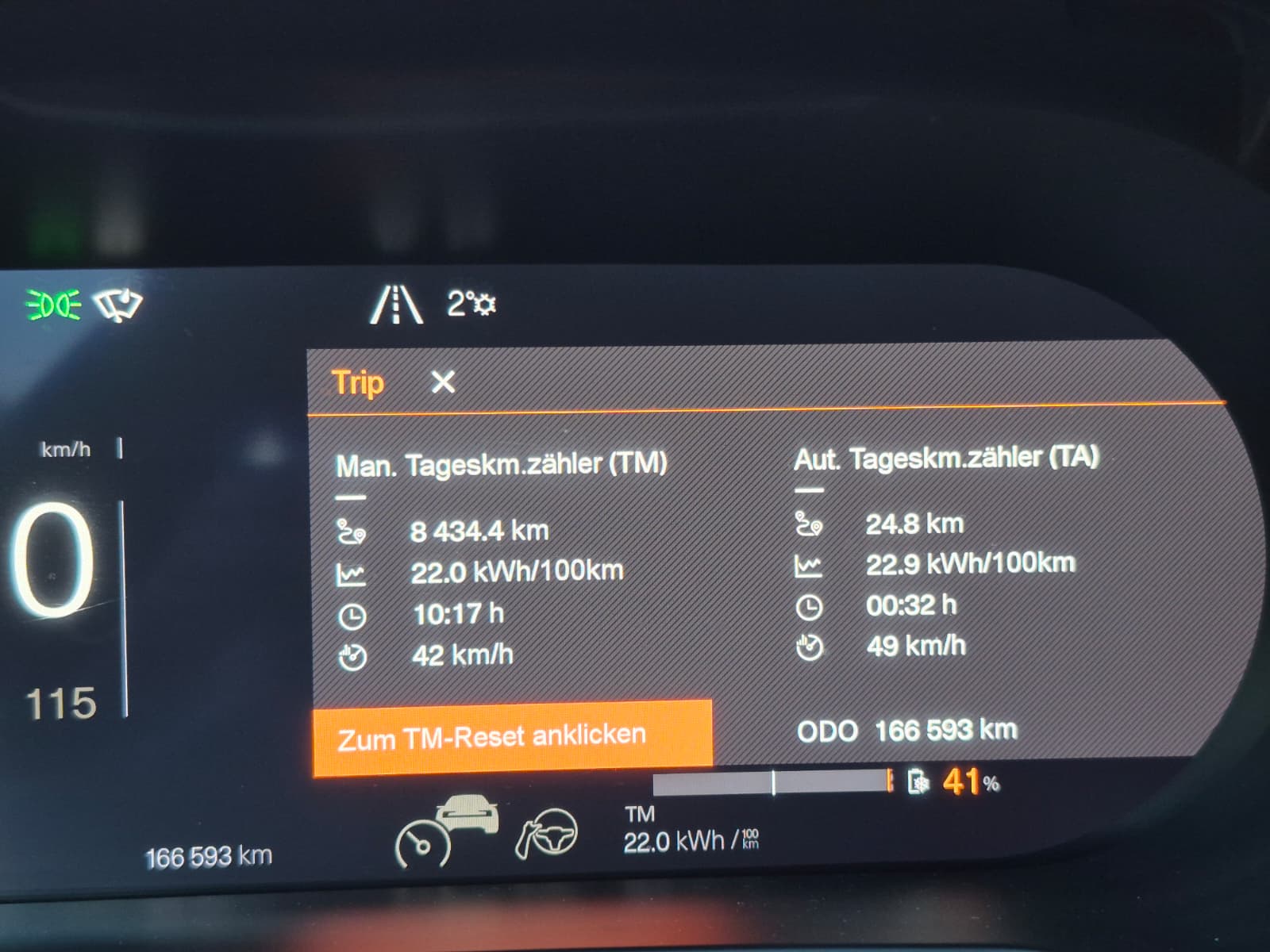

Gestern bei durchgehend -2/3 Grad 205km am Stück gefahren - Großteil Autobahn mit max. 140km/h (mäßiger Verkehr).
Verbrauch lag bei 24,5kWh und ich hab 78% vom Akku gebraucht. Auto war „etwas“ vortemperiert (hab während des Ladevorgangs über die App 2-3 min vor Abfahrt noch vorklimatisiert).
Ansonsten ist mein Januarverbrauch bei oft zweistellig negativen Temperaturen bei etwa 30kWh (vor der Autobahnfahrt, jetzt bin ich bei knapp 28 :grin:).

Wir hatten hier heute Nacht nicht unter -1C. Um 5:45 waren es sogar +1 Grad. Das Auto hab ich per Timer bis 5:50 Uhr vorheizen lassen. Das es dabei an der Wallbox gehängt ist mit Ladeziel von 80% hat es nicht interessiert. Hat mich trotzdem 6% Akku gekostet. Schneeflocke war auch noch da. Aber immerhin, „nur“ 28.2kwh/100km Verbrauch. Es ist schon besser als meine üblichen 30-33kwh/100km aber dafür das es + Grade hat, das Auto vorgeheizt war, find ich es noch immer zu hoch.

Heute morgen, 8C Außentemperatur. Keine Schneeflocke. Wenig Verkehr.
Test-Strecke war 15.4km lang wobei 50% Landstraße, 30% Stadtverkehr und 20% Autobahn waren.
Durschnittsgeschwindigkeit lag bei 33km/h und der Verbrauch bei 28.3kw/h auf 100km. Gekostet hat es mich 8%. Wenn man das jetzt hochrechnet sind das noch immer nichtmal 200km. Am Mittwoch muss ich eine ~200km Strecke fahren und ich überlege ernsthaft ob ich nicht ein anderes Auto dafür nehme.

Bei mir, MY22 LR DM ist der Verbrauch im Stadtverkehr / Kurzstrecke brutal hoch >30kWh. Bin am We eine Strecke von ca 200km, meist Autobahn mit 120km/h gefahren und lag bei 21kWh. Ich an Deiner Stelle würde die Tour bedenkenlos machen …
Kann ich so bestätigen. Langstrecke macht der sehr gut, der Verbrauch ist da auf 100 km niedrig. Den Kurzstreckenverbrauch auf Langstrecke hochzurechnen mache ich auch nicht mehr.
Jo. Ist bei mir mit nem 2020er DMLR auch in etwa so.
