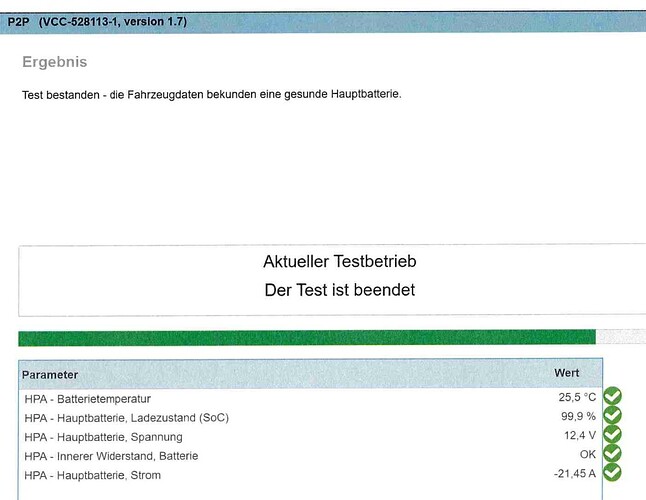

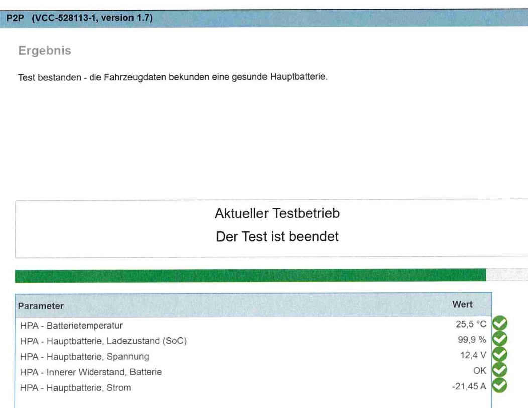

Hier die Messung meiner Werkstatt bzgl. Batterie. Habe darauf hingewiesen das im offline Modus gemessen werden muss. Kann ich also glauben oder nicht…

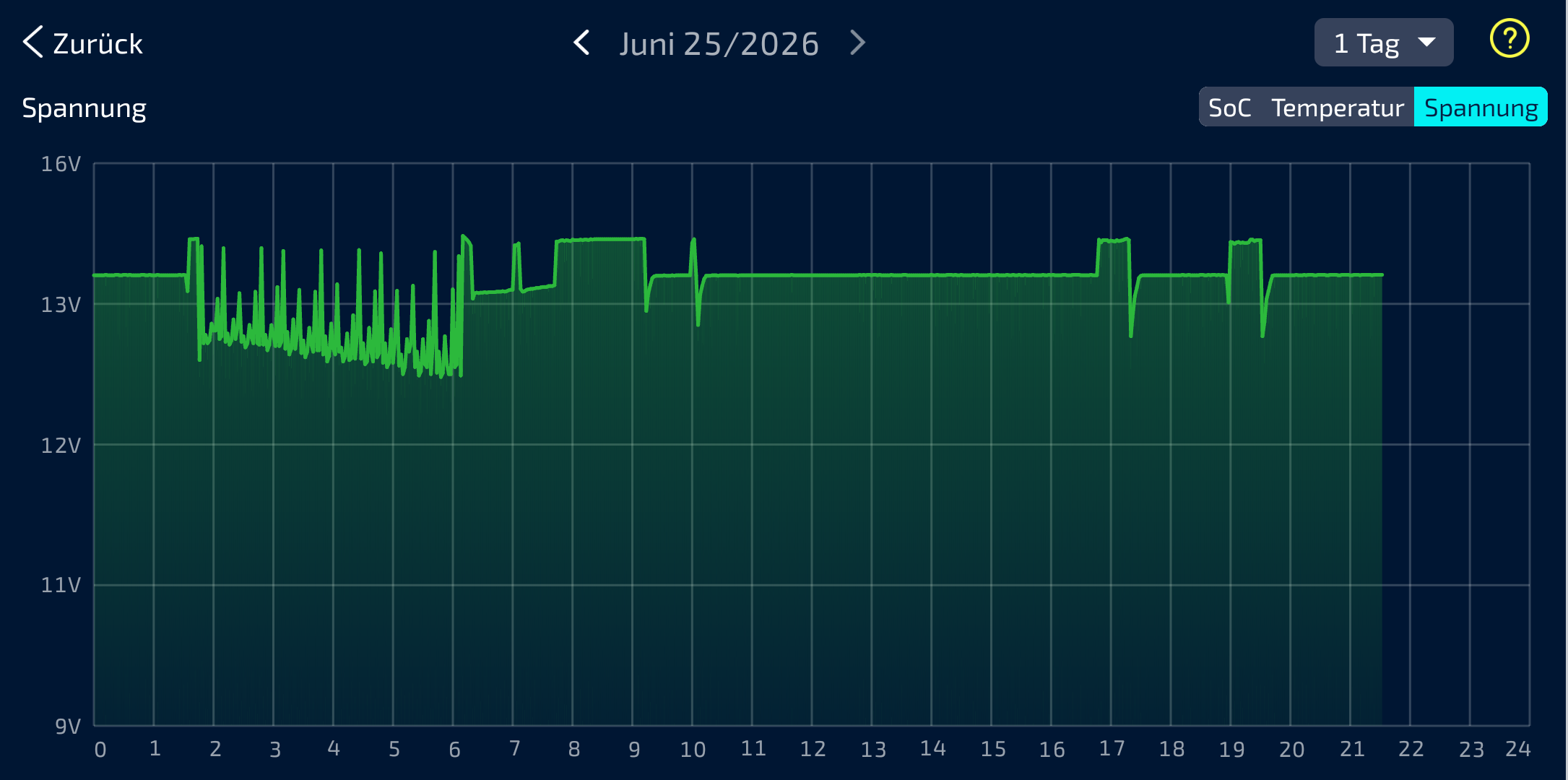

Ich habe seit gestern auch den Batteriewächter an der 12 v Batterie und heute Nacht das 12 v Ladegerät nicht angeschlossen, er hing an der Wallbox, aber die ist auf PV-Laden eingestellt. Morgen Nacht hänge ich ihn dann auch da noch ab.
Nachts ab 2 Uhr hat er irgend etwas gemacht und gegen 6 Uhr hat er damit wieder aufgehört. Ist nur eine Momentaufnahme, werde weiter berichten.
SW 2.1.26
Das erste 14,3 v Plateau war die Ladung an der Wallbox, die zwei um 17 und 19 Uhr waren während kurzer Fahrten.
Irgend etwas hat “massiv” Strom gezogen von der 12V Batterie. die hat sich dabei um 20% geleert ….

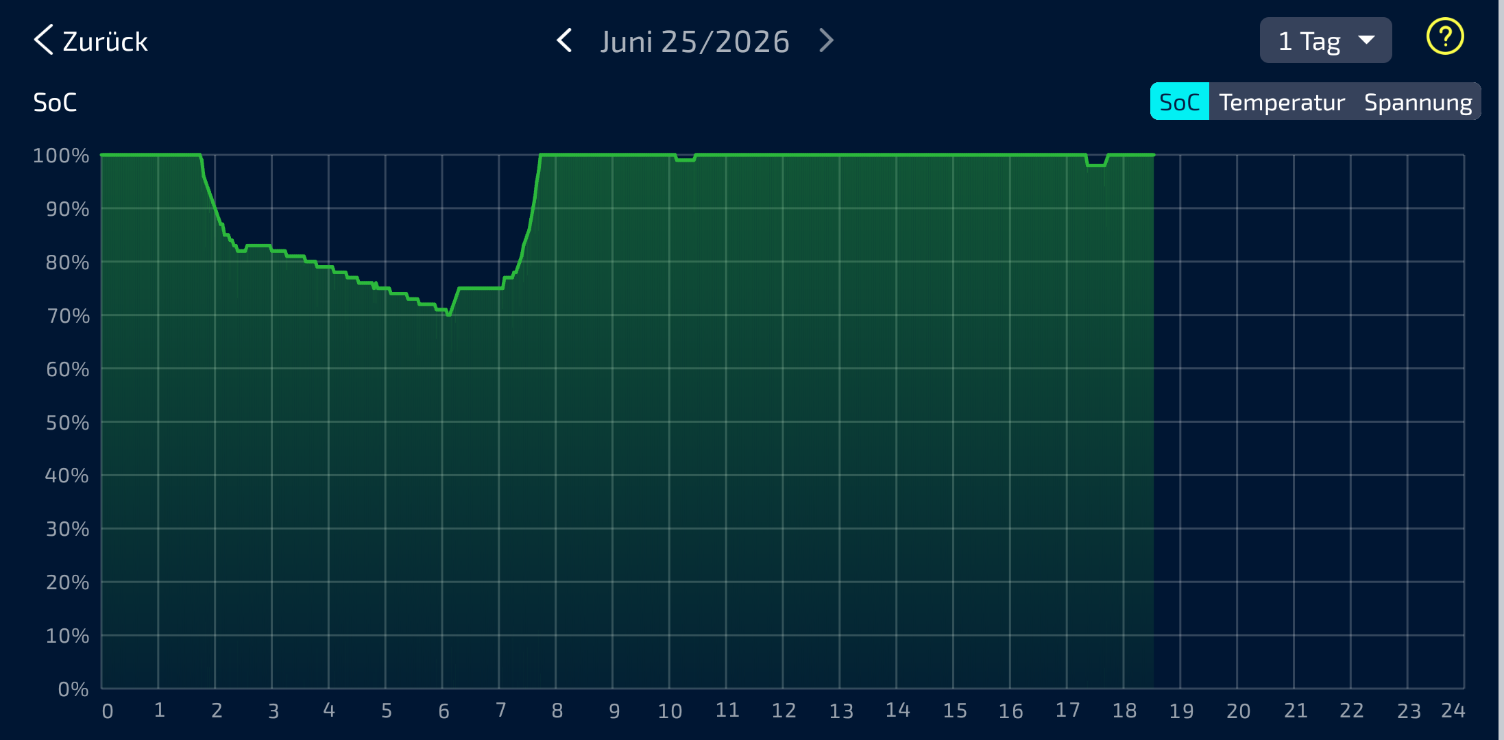

Hier mal ein Screenshot des Batteriewächters.
Batterie hat 12,6-12,7V, ca. 90% der Zeit ist aber die Batterieerhaltungsladung aktiv mit dann 13,6V.
Bei Fahrt sind wir dann bei 14,4V.

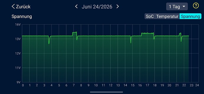

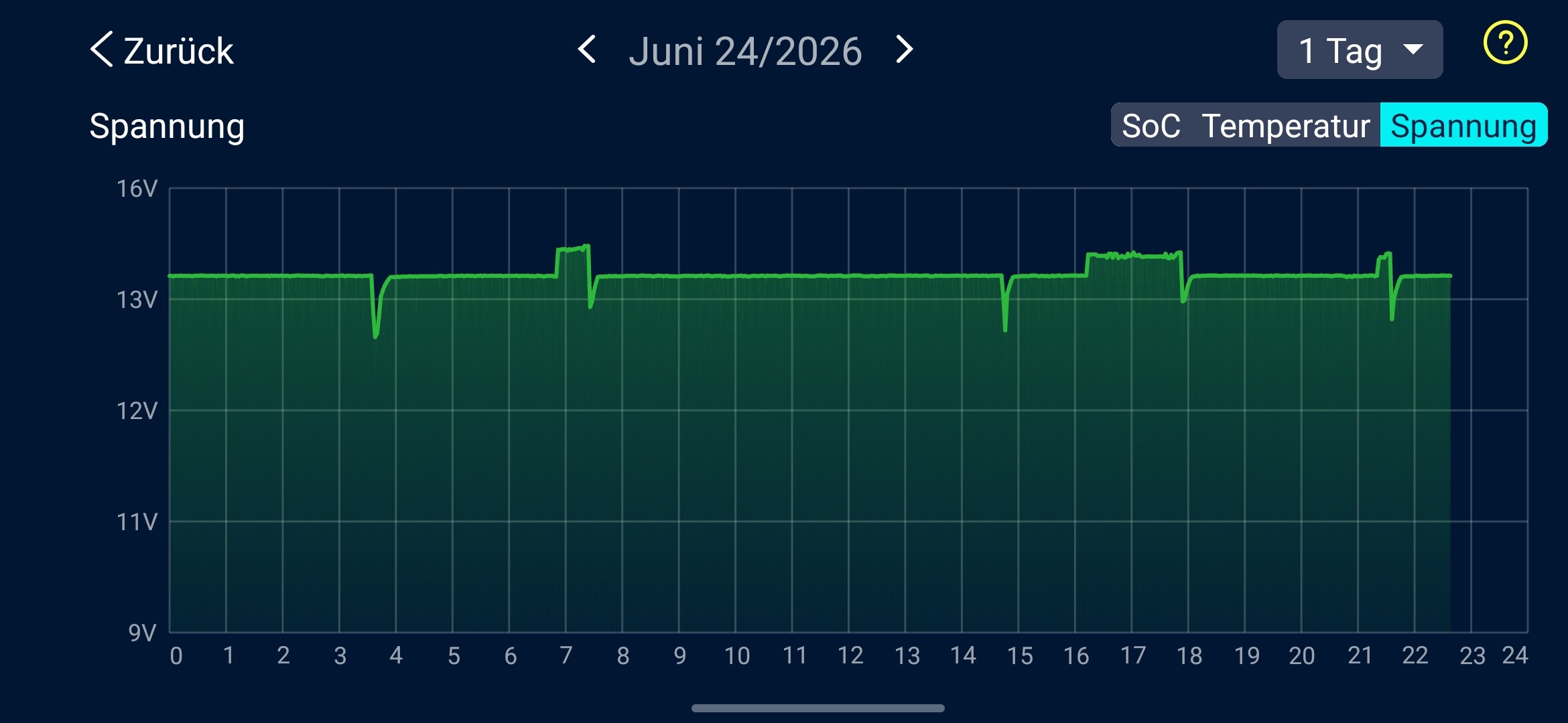

Nein, die Leerlaufspannung von AGM liegt unter 13V, bei 13,6V liegt eine externe Spannung an. Die Kurve verläuft auch zu horizontal und erholt sich nach den Einbrüchen direkt wieder.
So sollte es aussehen:

Grundsätzlich zeigt er das bei Dir auch an aber die Oberflächenspannung nimmt von 13V leicht ab. Ggf. ein Thema wo das Kabel angeschlossen ist des Batteriewächters? Bei deinem Screenshot stand der Wagen also den ganzen Tag oder?
