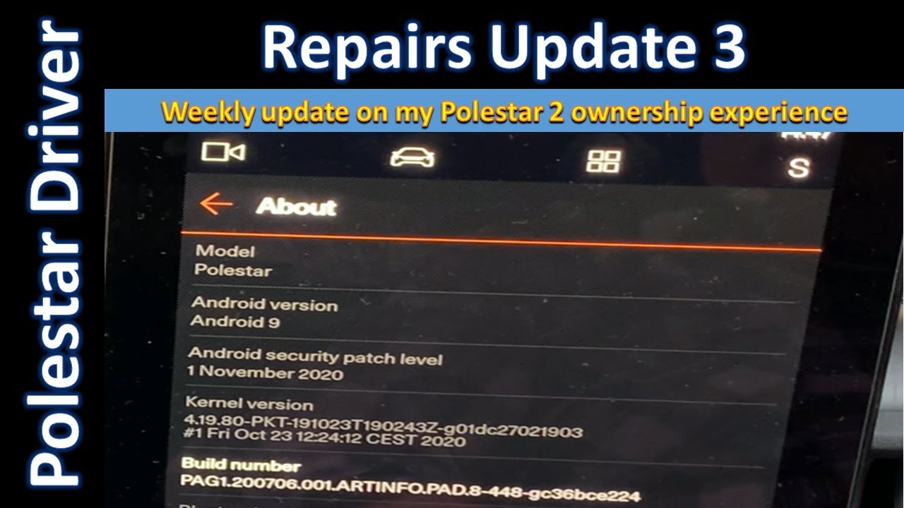

Software vom 1.11.20
Das habe ich auch schon gehört, siehe auch Polestar Driver auf YT. Scheint ein Bug zu sein.
Schon beim Polestar Service gemeldet? Siehe Video ca. 6:33
