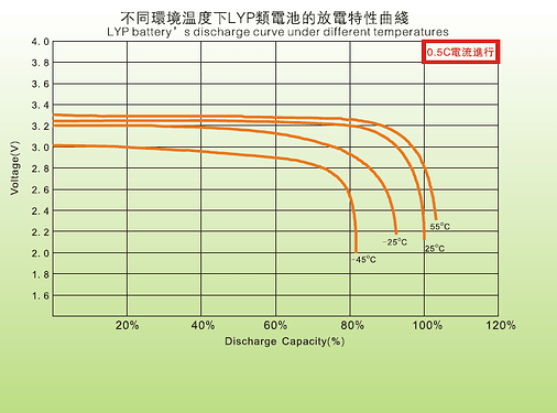

Wenn die Physik sich nicht seit letztem Winter geändert hat, wovon ich optimistisch ausgehe, ist das vollkommen korrekt: Betriebswarm = hohe Kapazität, „Umgebungs-kalt“ = niedrigere Kapazität.
Ist übrigens auch ein Grund für den Reichweitenverlust im Winter, nicht nur Heizung und nasse Straßen.
Schaut’s und lest hier:
Ein Bug wäre eine unveränderte SoC-Anzeige, da hat Polestar es (ausnahmsweise!?) richtig gemacht.
Edit: wer es ein wenig wissenschaftlicher haben will (ist sogar die deutsche Fassung!) auf Seite 18:
2013_MA_Denk (1).pdf (3,7 MB)
