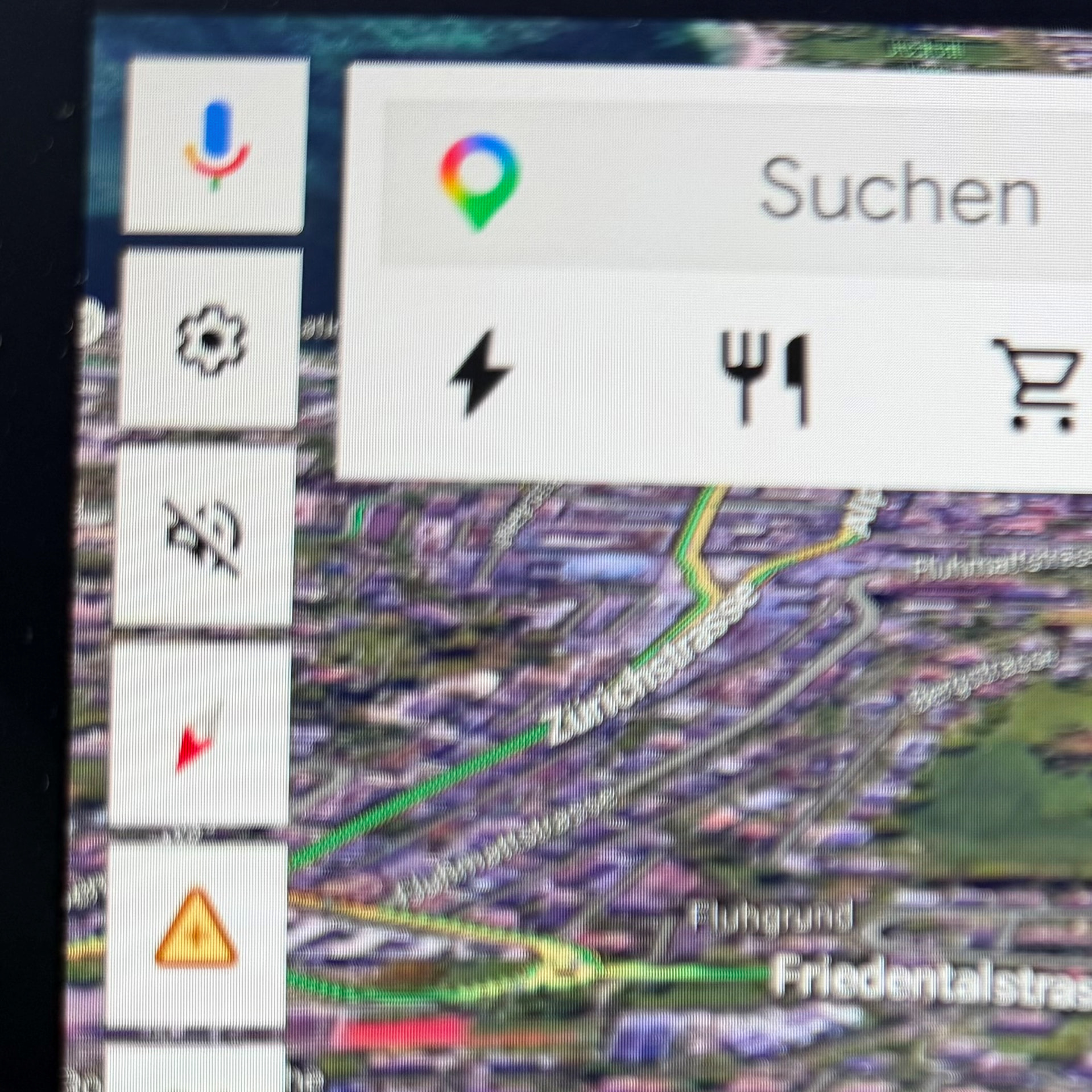

Sagt Mal, ist bei euch auch seit dem Update bei Google Maps der Hinweis zur Distanz nach Hause oder an die Arbeit auch weg?
Ich weiss nicht, ob es am Update liegt oder eher ein Google-Fehler ist? Aber Freitag Update installiert, und seit Samstagmorgen sind die beiden Favoriten aus der Google Maps Kachel nicht mehr vorhanden.
Ich hab nur noch das Suchfeld?
Weiss jemand Rat? Das war eine sehr geschätzte Information meinerseits.

Kann vll. mal jemand ein Foto teilen, wie das aussehen muss bzw. wie es ausgesehen hat?
Ich habe dies auch nicht in GM als Feld auf der Karte sichtbar bzw. auf der beschriebenen Kachel. Aber die Adresse ist hinterlegt wenn man unter Suche „mit Label“ die Privatadresse oder Arbeitsadresse auswählt. Auch per Sprache kann ich mich dorthin navigieren lassen und die Adresse wird korrekt gewählt. Aber kein Shortcut zum antippen…

Ich hab nur ein Foto wie es jetzt aussieht.
Die Arbeitsadresse und Privatadresse sind im :ps4: auch beim den Einstellungen von Google hinterlegt. Da gibts dieses Menü, wo man alles prüfen bzw einstellen kann.
Ich hab nochmals alles gelöscht und frisch eingetragen….egal was, das Fenster sieht nun so aus….wie es früher aussah, hab ich vermutlich nirgends :frowning:
sieht bei mir auch so aus… Ich habe die aktuelle GM Version mit der xxxx002 E am Ende drauf.
Und bei Dir waren unter dem Feld „Suche“ noch zwei Kacheln mit Privat und Arbeit vorhanden, die jetzt nicht mehr da sind?
Korrekt. Da sah man dann jeweils wie lange man etwa nach Hause hat und wie der Akkustand bei Ankuft ist.
Wenn es etwas mehr Verkehr hat, war die Zeit orangefarben hinterlegt, bei massiver Verspätung dann sogar rot.
Aber die beiden Adressen sind unter “Meine Orte” aufgeführt. Grrrrr
