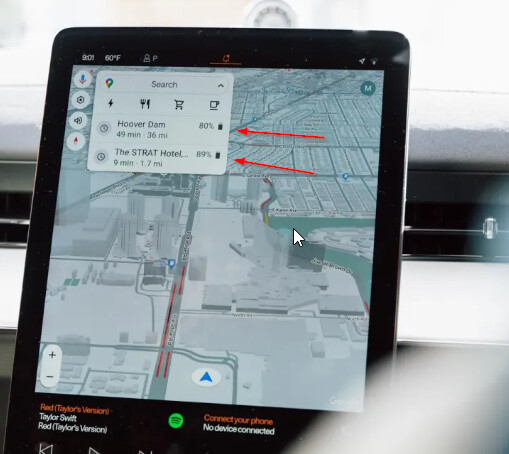

Seit heute sehe ich wieder Arbeit und zuhause in GM. Und ich sehe den Batteriestand, wenn ich zuhause oder bei der arbeit ankomme. habe nichts gemacht, es kam einfach per Abacadabra
mach doch mal bitte ein foto, dass man mal sieht, was du meinst…
Das Auto ist grad nicht in der Nähe, aber im Netz habe ich genau so ein Bild gefunden, wenn auch vom Polestar 3. bei mir steht bei hooverdam=zuhause und the strat hotel=Arbeit. Ok nicht ganz, das was man da sieht, sind wohl die letzten Ziele. Bei mir ist ein Haus-Symbol vor Zuhause und sonst ein Icon vor Arbeit. :smiley:
Ich glaube das hat nichts mit Polestar zu tun sondern mit GM. Bei mir ist das manchmal auch so, wenn ich länger irgendwo anders unterwegs bin, dass diese Ziele (Home und Work) einfach verschwinden und andere angezeigt werden.
Irgendwann sind sie wieder da. Die Logik dahinter habe ich auch noch nicht verstanden. Ist auf dem Handy doch auch so.
Man kann doch aber oben auch “Home” eintippen, falls man mal wieder vergessen hat, wie man von der Arbeit nach hause kommt.
ok? bei mir waren sie das ganze letzte Jahr da. Aber ja…. die Wege des Herrn. Ich nutze es wegen der Batterie Anzeige. Hilft mir wenn ich unterwegs bin
…oder noch nie da. :see_no_evil_monkey:
habe allerdings keine idee, wie ich gm dazu bringen kann, das auch bei mir anzuzeigen..

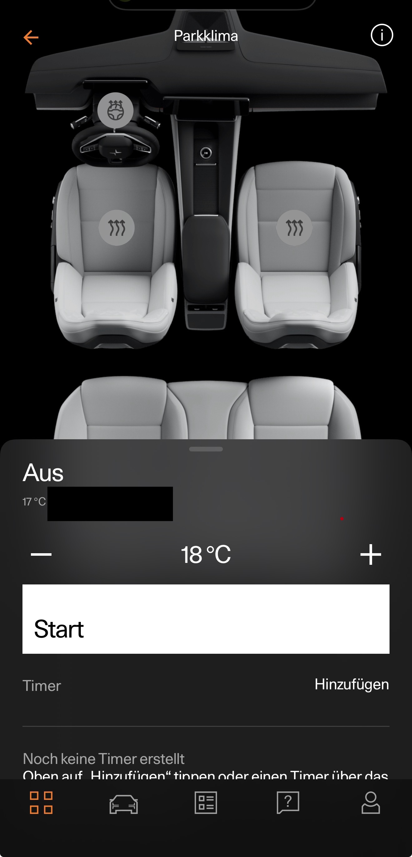

Wer hat‘s schon gesehen? Update in der Polestar-App
Es tut sich was…
Lenkradheizung bei aktiver Vorklimatisierung dazuschalten geht allerdings leider nach wie vor nicht. Ach Polestar… Vielleicht klappt‘s ja bis zum nächsten Winter :snowflake:.

ja, bei mir auch in der Polestar-App. Aber wie sieht es dann hiermit aus: d.h. stoppt die Vorklimatisierung dann beim Erreichen der vorgewählten Temperatur oder geht er wegen Enteisung drüber? Hier im Bild bei -10 Grad Heizung auf 24 Grad und dann Kühlung auf 22 Grad :hot_face:
:man_shrugging:
keine ahnung….
