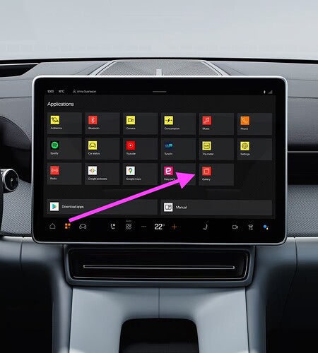

Mittlerweile habe ich die Karte mit exFAT formatiert und eingesteckt. Die Dashcam App ist zufrieden, wenn ich ein Foto mache, kommt ein „Auslöser“ Sound, und beim Video aufnehmen wird die Aufnahmezeit hochgezählt. Nur finde ich keine Möglichkeit die Bilder/ Videos anzuschauen. In der Dashcam App wird mir nichts angeboten. Und die Galerie App, von der im Handbuch die Rede ist, kann ich nicht finden. Ich vermute, dass die App nur so TUT als nähme sie was auf.
Das wäre ein guter Tipp für alle, wenn exFAT auch funktioniert, wäre das ein Schritt in die richtige Richtung …

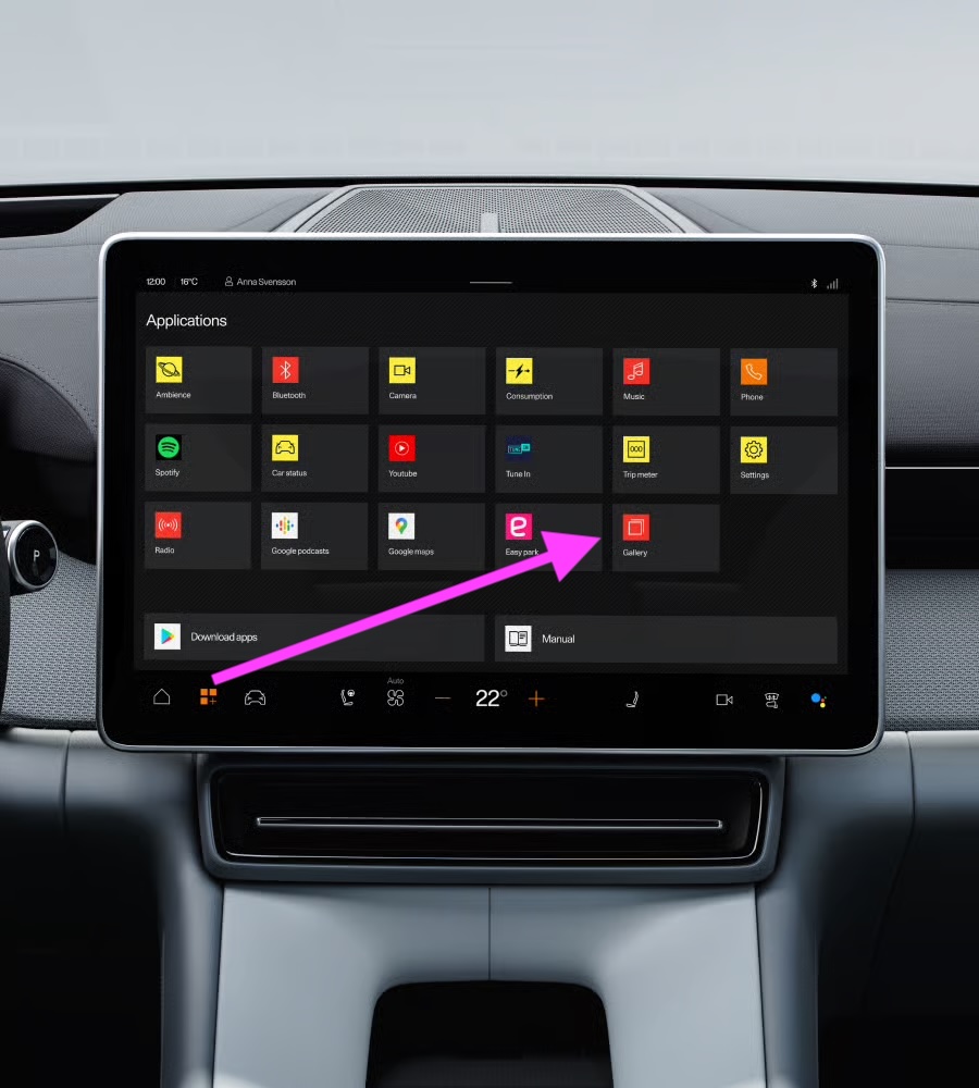

Ja stimmt, jetzt müsste ich nur noch Gewissheit haben, dass er wirklich was aufgenommen hat. Weißt Du denn, wo die Galerie App ist?
Hi Michael
In diesem Menü sollte die App sichtbar sein.

Danke, habe die App gefunden. Und die Fotos und Videos sind drauf.
Also funktioniert die 64 GB SD Karte mit exFAT und mit dem Verlängerungskabel. :blush:
