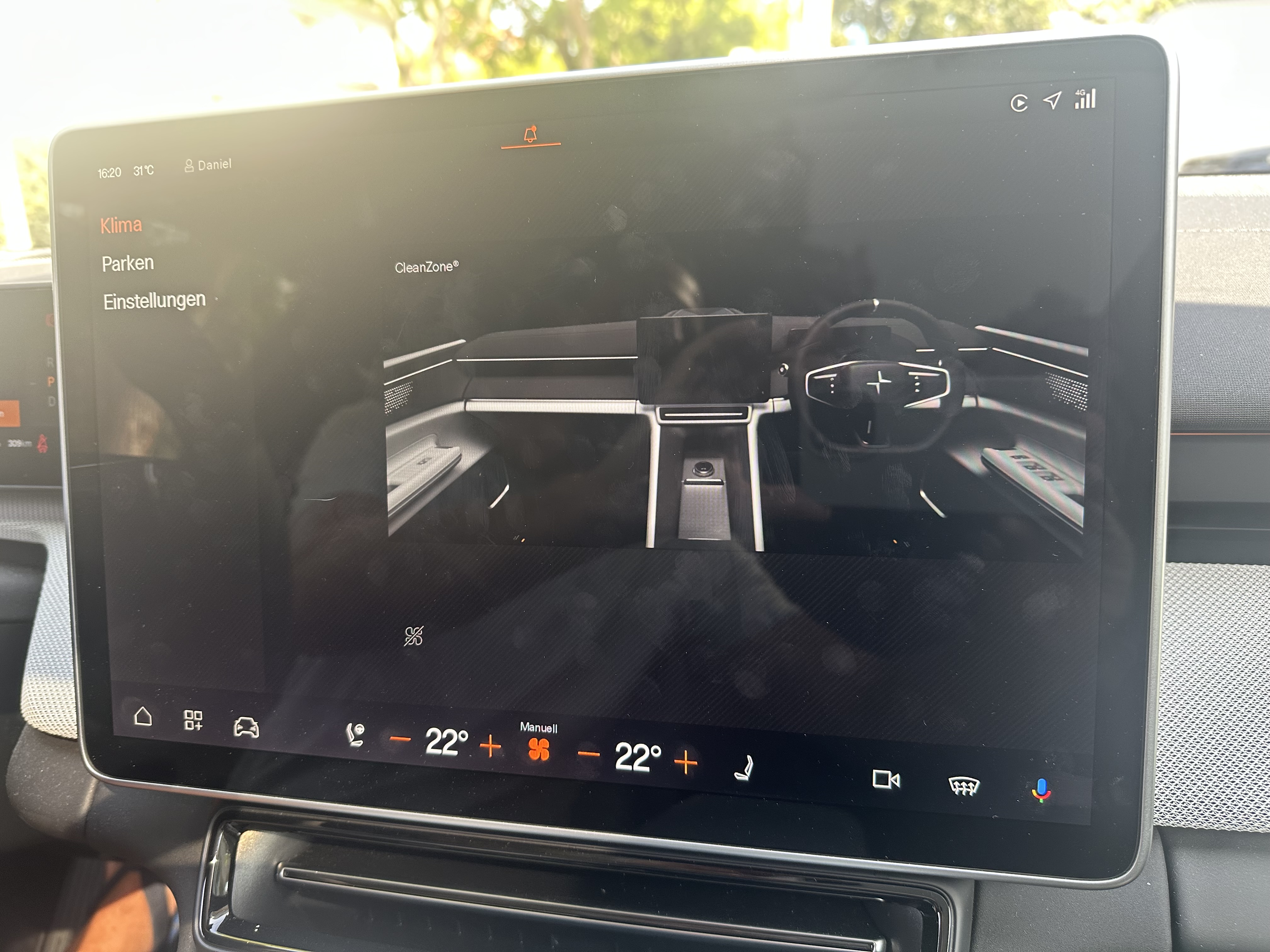

Mein Highlight heute: Die AC ließ sich nicht mehr steuern. Im AC Menü wurde nur das Hintergrundbild angezeigt ohne Funktionen und auf diesem Bild war das Lenkrad rechts statt links. :man_facepalming:t2:
