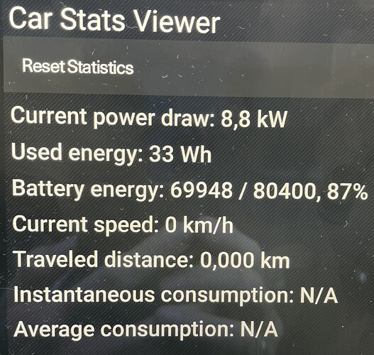

von mir auch mal ein paar aktuelle Verbrauchswerte vom Samstag:
Zunächst mal habe ich ausprobiert welche Werte beim Vorklimatisieren per App zu messen sind.
dann mit der App „Klima“ gestartet und am geeichten Zähler die Leistung abgelesen:
dann mit quasi warmem Auto losgefahren über Landstrasse, Heizung-Eco-20° zzgl. 2x Sitzheizung, Außentemperatur bei Abfahrt 8°.
Und siehe da: endlich wieder ein halbwegs vernünftiger Verbrauch von 16,9 kWh/100km
Was man aber auf der linken Seite auch sieht: Der Extrem-Kurzstreckenverbrauch meiner Frau hat den Durchschnittsverbrauch seit Mitte Nov. auf 23,7 hochgetrieben., was wohl vor allem dem Heizen zuzuschreiben wäre. Und darin waren einige etwas längere AB/LS-Fahrten von mir mit ca. 18-21 kWh/100km enthalten.
Was mich jetzt aber wirklich interessieren würde, wären die von mir oben gemessenen „Aufheizleistungen“ bei einem Fahrzeug mit Wärmepumpe?

Das Auto zieht schon im Stand (initial) fast 9 kW mit aktiver Heizung (mehr geht aber auch nicht).
Wenn man den Verbrauch auf Kurzstrecke mit 33 km/h Durchschnitt rechnet, bekommt man 26,4 kWh/100 km für die Heizung. Dazu 18 kWh/100 km für den Vortrieb macht insgesamt 44,4 kWh/100 km.
