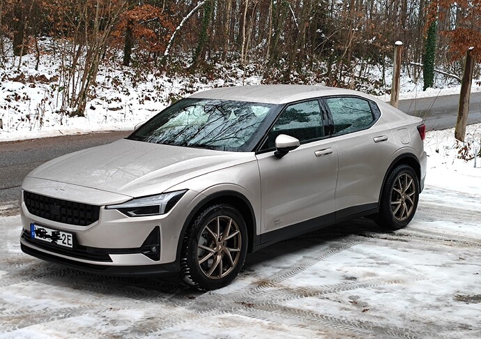

ich habe mittlerweile per Einzelabnahme 18 Zoll Räder eingetragen und sehr positive Erfahrungen dazu.
Eingetragen habe ich die Dezent TA in 8,0x18 ET42,5 mit 225/55 R18. Hinten mit 10mm Distanzen.
Mit 2,5 Bar Reifendruck wirklich eine deutliche Verbesserung des Komforts. Und absolut nicht schwammig oder sonstig nachteilig. Für mich hat sich der Aufwand gelohnt.
Anbei ein paar Bilder.
Vielen Dank an Vaumann für die Unterstützung bei den technischen Fragen.
Gruß Günther
PS: Kleine Anmerkung zur Einpresstiefe: Hinten hab ich ja ET 32,5 (42,5 - 10). Bis ET 33 ist wohl erlaubt. Aber den halben Milimeter zuviel/zuwenig hat der TÜV Prüfer akzeptiert.
PPS: Wer mehr Informationen benötigt kann gerne nachfragen.

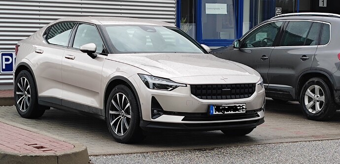

So, da ich mich lange nicht entscheiden konnte und dann verschiedene Felgen nicht lieferbar waren , hat es etwas länger gedauert :see_no_evil_monkey:
Aber jetzt ist alles eingetragen…
Serie 8x19/9x19 245/45-18
→ 25,6 / 26,7 kg
Winter Alutec ADX.01
7,5x18 mit 225/55-18
→ 21,8 kg
Sommer RH Alurad GT
8x18 mit 235/55-18
→ 20,9 kg :smiling_face_with_sunglasses:
Radlast mit 760kg mehr als ausreichend.
Eintragung war mit dem Gutachten zum Volvo XC40 kein Problem.
