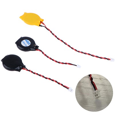

Ich suche da einen teilisolierten Ersatz der Batterie mit den passenden Lötfahnen.
Hier, so eine:
Allerdings habe ich die genau passende von einem zumindest europäischen Versand bisher noch nicht gefunden.
z.B. hier, allerdings im 5er-Pack
So was ?
Oder selbst Schrumpelschlauch drüber machen.
Den hab ich auch gefunden, ist aber falsch rum. Die linke Lötfahne (Minuspol) muss den Knick nach unten haben, der rechte (Pluspol) muss gerade sein.
Auch der ist falsch rum.
So müsste sie sein:
Minuspol oben, links die Fahne mit Knick, rechts unten gerade.
Das wäre tatsächlich eine gute Alternative, mit Litzen dran.

So müsste sie aussehen:

Genau.
Alle passenden, die ich bisher gefunden habe, kommen von z.B. Aliexpress.

@Sipple Bei dem Typ „A3“ scheint sogar ein Klebepad drauf zu sein. Da ja in dem Gehäuse etwas Platz ist, sind kurze Litzen auch bestimmt einfacher.
Und der Preis von 4€ incl Porto für weitere 3 Jahre ist doch OK.
Wenn ich meinen Key aufmache werde ich schauen ob da ein Halter rein passt.
z.B.: https://www.amazon.de/Cosmin-Stueck-Kunststoffgehaeuse-Knopfzelle-Batterie-Braun/dp/B0CLTTTTDW/ref=sr_1_4?__mk_de_DE=ÅMÅŽÕÑ&crid=PQ023IW7O3TH&keywords=cr2032+halter&qid=1704025870&sprefix=cr2032+halter%2Caps%2C123&sr=8-4

Fahre seid September 2020 Polestar 2, schon den Zweiten. Sollte die Knopfzelle mal leer sein, wird diese gewechselt. Aus China schon eingetroffen, mit Lötfahne für wenig Geld.
Wünsche allen einen guten Rutsch in 2024
Im Fall der Faelle… Markenzelle und - wie ihr schreibt - Schrumpfschlauch.
