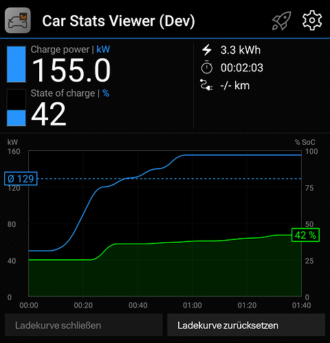

Danke für die tolle, geordnete Übersicht in dem neuen Thread. Gleich eine Mini-Anmerkung, welche sich für github sicher nicht lohnt.
Screenshot 3: Die blaue Uhrzeit, bzw, Zeitangabe. Ist das die Ladedauer, Uhrzeit, o. Ä.? Ggf. gern mit Einheit. Danke! :clown_face:
Ich glaube du feelst das schon ziemlich gut :+1:
Das ist denke ich Verlaufszeit. Allerdings ist mir nicht klar, ob in mm:ss oder hh:mm, letzeres wäre mmn sinnvoller :slight_smile: Dann wäre die App auch für mich optisch soweit ok. Funktionalität ist sowieso top!

Das ist die Standzeit in Stunden:Minuten. Habe noch ein „h“ hinten dran gehängt, damit es deutlicher wird.
Auch die Zeitangaben unter der Ladekurve werden bald noch mal angepasst, da ist erst mal auch ein m bzw. h dahinter, um es eindeutig zu machen.

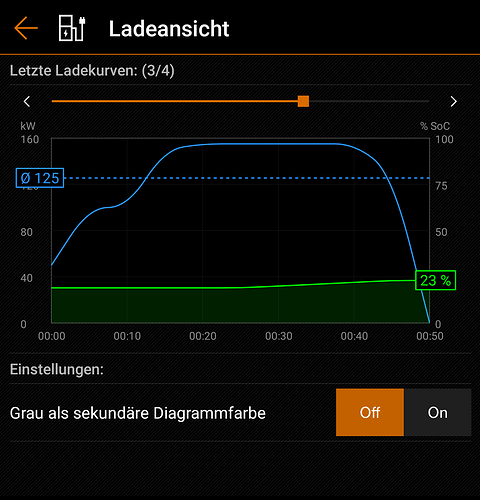

Leider geht der Plot nach dem Laden auch verloren (es sind 2, weil ich während dem Laden kurz raus bin, und er dann beim Wiedereinsteigen neu angefangen hat)
Während dem Laden konnte ich den Plot aber sehen: immer so zwischen 3 und 10 kW unter der Anzeige des BC bzw der Säule, er lief in “wellen”, also nach jedem programmierten Drop, lief er dann bis zum nächsten wieder leicht bergauf. Gestartet bei 18% mit ~120kW und dann in Wellen runter bis 70% bei ~60kW. Das ganze bei 0 Grad Außentemperatur. Aber die Pulse-Säule gibt irgendwie auch nicht mehr als 125 her an dem Standort. Interessant war die Anzeige der Bezugsmenge, die lag am Ende tatsächlich “nur” 3 kWh unter der gezogenen Menge laut App (45kWh).
Hm, eigentlich sollte ein Ladevorgang erst beendet werden, wenn das Kabel abgezogen wird. Vielleicht muss ich da noch mal schauen, ob da Events doppelt getriggert werden, wie beim Parken (Edit: Ja, das Kabel-Ansteck-Event wird „doppelt“ ausgewertet und überschreibt die Ladekurve, konnte ich am Emulator nachstellen. Vermutlich wird das im Auto wie auch das Park-Event erneut ausgelöst, wenn man das Fahrzeug wieder betritt.) Das Laden habe ich selber noch nicht mit der Speicher- und Markerfunktion ausprobiert. :thinking: Wie sieht denn Ladekurve 1 aus?

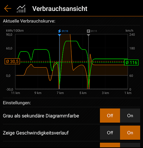

Und hast du in der Verbrauchskurve mal herangezoomed, um zu schauen, ob sich da mehrere Marker verstecken? bei über 80km kann ich mir vorstellen, dass die direkt übereinander liegen.

Das habe ich auch schon festgestellt. Ich würde mal vermuten, dass da die SoC-Begrenzung (Schrittweise Absenkung) und die Temperatur-Begrenzung (kontinuierlicher Anstieg) „gegeneinander“ arbeiten.
Diese Wellen kenne ich schon Anfang an.
Sollte nun mit 0.21.2 gefixt sein, zumindest das zurücksetzen des Plots beim wieder einsteigen. Mal sehen, ob zumindest das Speichern der Ladekurven so klappt wie gewollt. (Vermutlich auch erst ab 0.21.2, da das Speichern beim abziehen getriggert wird, der Reset aber beim Einstecken.)
