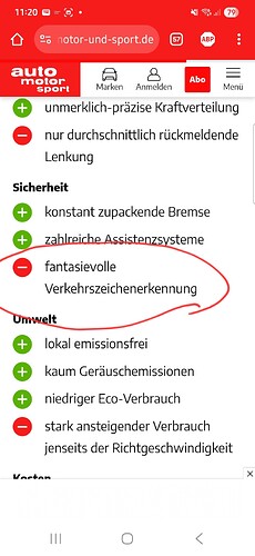

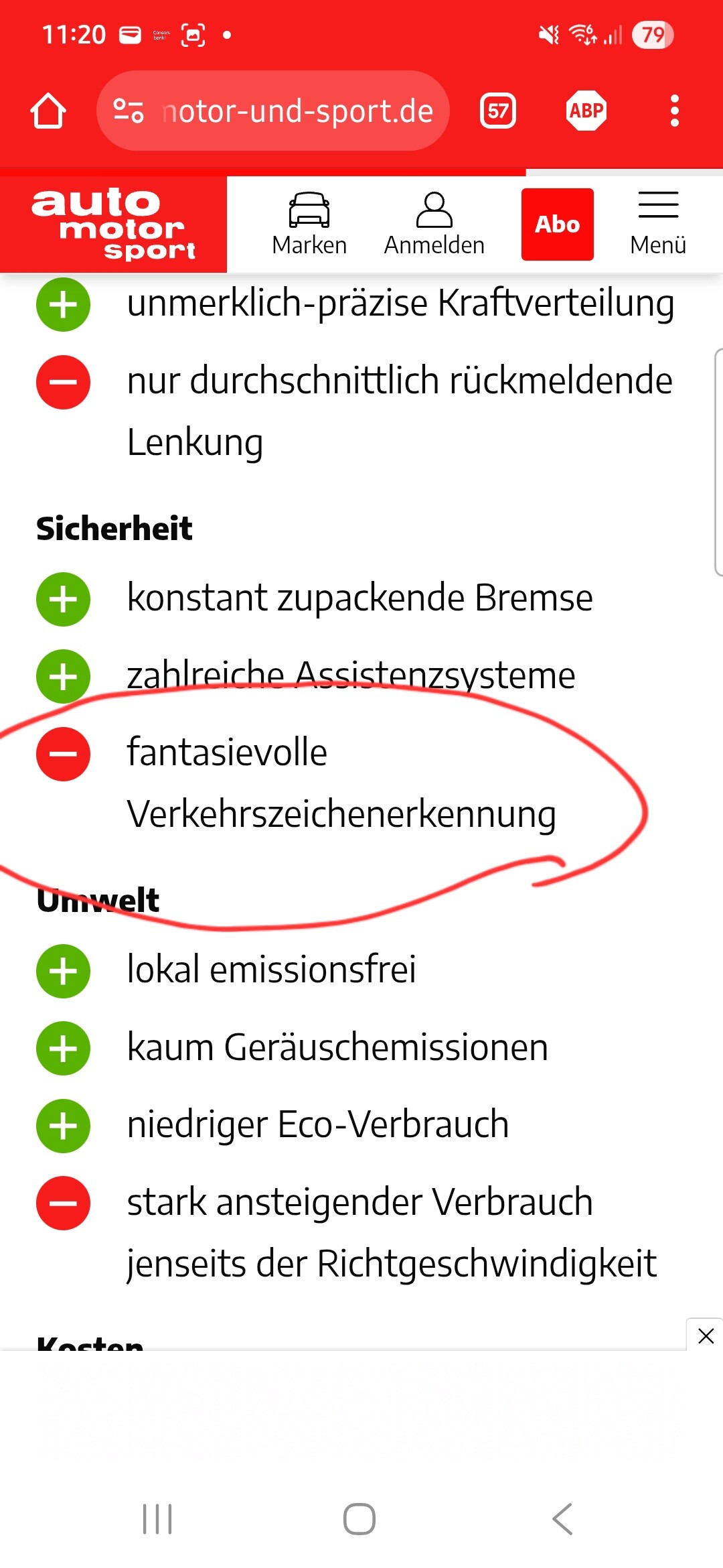

Ich habe zufaellig einen Testbericht aus dem Jahre 2020 gefunden - Auto scheint den auch gelesen zu haben und hat beschlossen, Fantasie ist ja grundsaetzlich was Gutes :joy:
Nachdem es in letzter Zeit etwas besser geworden war, steht die Fantasie naemlich wieder mehr im Vordergrund…
