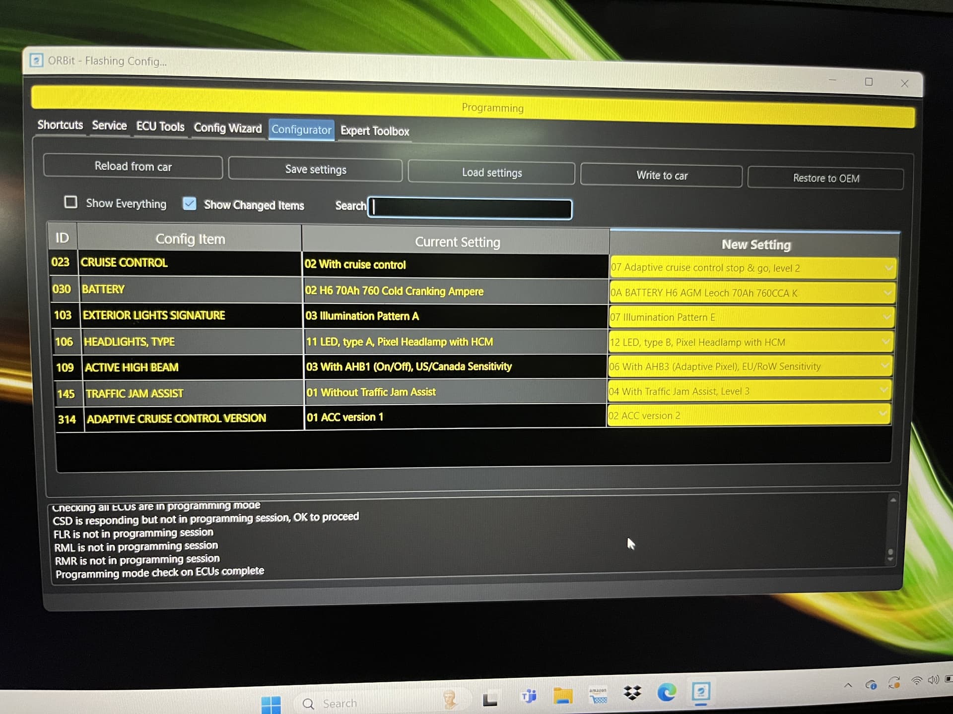

Ich wärm diesen alten Thread mal wieder auf. und poste eine Übersetzung aus dem internationalen Forum. Das würde einige Merkwürdigkeiten rund um die 12V-Batterie erklären…
…mithilfe der Orbit-Software haben wir festgestellt, dass […] die Ladeparameter für die 12-V-Batterie nicht korrekt eingestellt waren. Beide waren auf eine Standard-Blei-Säure-Batterie und nicht auf eine AGM-Batterie eingestellt.
https://www.polestar-forum.com/threads/polestar-2-12v-dying.15611/#post-320968
@krheinwald Und wie sollten wir dann damit umgehen?
Verstehe nicht ganz wie das in den Kontext passen soll … eine konventionelle Batterie hat ja eine niedrigere Ladeschlussspannung als eine AGM?
Vorneweg: Das Ganze ist eine - wenn auch plausible - Hypothese aufgrund der Feststellung eines Nutzers aus den USA, die für einen Normalsterblichen ohne Diagnosetools nur schwer nachzuvollziehen ist.
Eben. Deshalb wird die AGM nie richtig voll.
Das ‚Konditionieren‘ mit 15.8V (bei nassen Bleibatterien erlaubt) wäre so auch erklärt.
Entweder a) Hanftee trinken und darauf hoffen, das PS den Parameter mit einem der nächsten Updates korrekt setzt oder sich b) eine (freie) Werkstatt mit VIDA suchen und nachschauen lassen oder c) Orbit besorgen und selbst nachschauen [Edit:] und ggf. korrigieren.
Klingt interessant und plausibel.
Aber was soll uns das Nachschauen (lassen) bei Option b und c bringen?
Hab’s ergänzt :roll_eyes:
Hast du auch eine Anleitung parat, wie sich das korrigieren lässt? :pray:
Das wäre für viele dann die erste Wahl, anstatt auf ein Update zu hoffen, in dem das behoben wird.
Das wären dann die Optionen b) oder c).
Ja, genau um die Optionen b und c geht es. Ich verstehe, dass man mit VIDA (Option b) oder mit Orbit (Option c) nachschauen kann, mit welchen Parametern die 12 V Batterie geladen wird. Aber wie genau kann man es denn dann beheben?
Da ich weder VIDA noch Orbit kenne, erhoffe ich mir da schon eine Anleitung, damit ich selber Hand anlegen kann.
Danke!
Wer Zugriff auf diese Tools hat und diese bedienen kann, weiß idR, was zu tun ist. Ich gehöre nicht zu diesem Personenkreis.
Er weiß es anscheinend:
