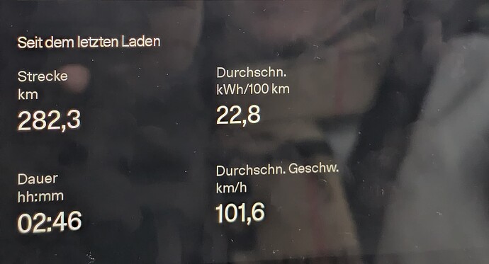

Kurz vor Zuhause habe ich nochmal ein Foto gemacht:
Das sind die Drive Stats:
Ich fahre die Strecke zu 90%mit dem Auto Pilot auf 130km/h
Also nicht schneller und 130 wo möglich.
Was zum Geier stimmt mit meinem Auto nicht?
Er ist mit 22,8kWh/100km theoretisch nicht so schlecht, aber dieser Unterschied von ~12% in der Berechnung kann wirklich nicht sein.
Noch ein bisschen Mathematik:
0,228kWh/km
Gesamtverbrauch=0,228⋅282=64,296kWh
Ich habe bei dem Ladestop 73kWh geladen.
Irgendwie hab ich das Gefühl der Tank hat ein Loch…

Du hast da einen Fehler in deinem Ansatz:
Den Gesamtverbrauch kannst du rechnerisch nicht mit dem Durchschnittsverbrauch berechnen. Damit erhältst du nur einen Näherungswert.
Weiterhin musst du (meiner Meinung nach) bei deiner geladenen Energie noch einen gewissen Ladeverlust abziehen.
Kleines übertriebenes Beispiel: Du fährst die ersten 10 Minuten Vollgas, was extrem den Akku leer zieht und anschließend 3h mit 100kmh. Dabei erhältst du auch einen recht niedrigen Durchschnittsverbrauch, kommst aber auch nicht weit, weil du den Akku in den ersten 10 Minuten recht stark geleert hast.
Anhand deiner geladenen 73kWh könnte man folgende Rechnung aufstellen:
73kWh - 5% Verluste = 69,35kWh
69,35kWh : 282km * 100 = 24,59kWh/100km
Das Google Maps bei der Planung ganze 12% daneben liegt, ist schon recht viel - normalerweise stimmt das immer recht genau, eher Richtung +/- 5%.

Ich sehe hier in Wesentlichen nur ein Problem und das ist die schlechte Verbrauchsprognose von Google Maps. Die war im P2 immer sehr gut, solange man nicht bei einer Fahrt stark von seinem gewohnten Fahrprofil abweicht.
Im P4 kommt Google mit der Prognose irgendwie noch nicht klar - keine Ahnung, warum. Ich habe dasselbe Phänomen.
Der Verbrauch selbst von 22-23 kWh ist nicht spitze, aber das braucht er nun mal. Im hier verlinkten Video ist der Verbrauch im Vergleich mit ähnlichen Fahrzeugen ja gar nicht so schlecht. Dass Tesla bei der Verbrauchsanzeige einige Stromverbraucher ignoriert, wurde schon oft thematisiert.
Dazu kommen dann Ladeverluste, die je nach Ladetechnik, AC oder DC, und Leistung zwischen 5-15% liegen können.
Als ich den P4 im Oktober mit 20" Sommerreifen und Temperaturen zwischen 10 und 20 Grad übernommen habe, war die Prognose auf 300km maximal 2% falsch. Bei aktuellen Temperaturen zwischen 0 und 5 Grad mit 20" Winterreifen ist die Prognose auch bis zu 15% falsch. Reifen? Heizung? Kalter Akku? Feuchte Luft? 4.1.10er Software (kam gleichzeitig mit den WR)?
