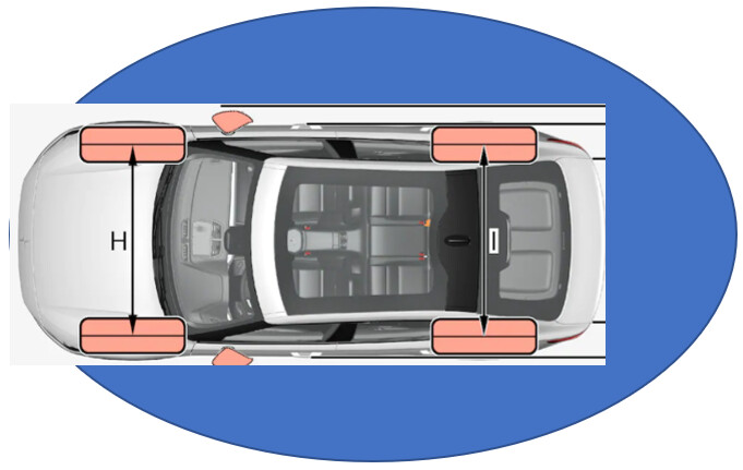

Ich nutze den DK (aus anderen Gründen) nicht. Habe ihn aber trotzdem installiert und einfach in der App abgeschaltet. Das Polestar-Icon zeigt aber trotzdem den Verbindungsstatus („connected“ bzw. „not connected“) an. Mir ist dann aufgefallen, dass in Räumen die an die Garage angrenzen, aber durch fast 50cm Ziegelmauerwerk abgetrennt sind das Icon auf „connected“ wechselt. Viele User beklagen aber, dass schon bei „Handy in der Gesäßtasche“ der DK nicht mehr funktioniert. Wie kann das also sein?
Damit der DK läuft wird zwischen Auto und Handy eine Bluetooth aufgebaut. Mit Hilfe des Smartphones kann der RSSI Wert des jeweiligen Kanals gemessen werden. nRF for Mobile ist da ganz gut. Mit aktivierten DK und laufender App bin ich dann ein paar Runden um’s Auto gegangen. Eine signifikante Änderung des RSSI-Wert gab es nur in einem engen Bereich der B-Säulen und, sehr schmal, hinten links an der Stoßstange. Mit zunehmender Entfernung zum Fahrzeug nimmt der Wert sehr schnell wieder ab, nach ca. 1m ist nur noch Rauschen messbar. Grob zeigen das die blauen Felder:
Ich habe die Messung an einem anderen Fahrzeug (BMW i4) ebenfalls mit DK wiederholt und konnte rund um das Fahrzeug ein brauchbares Signal in ca. 1m Abstand erfassen; schematisch etwa so:
Das bedeutet, dass unser PS2 entweder zu wenig Antennen verbaut hat, oder die verbauten Antennen schlecht ausgerichtet sind. Zumindest ist der Aufenhaltsbereich in dem der DK überhaupt eine Chance hat vernünftig zu arbeiten schon extrem eingeschränkt. Mna braucht sich also nicht wundern, wenn eine kleine Änderung der Körperposition zum Funktionieren oder auch zum Ausfall des DK führt. Das Gesamtkonzept ist entweder
a) schlecht ausgeführt (= falsche Ausrichtung der Antennen und/oder Aktivierung) oder
b) mit extremen Kostendruck umgesetzt (= zu geringe Zahl der Antennen)
Ich persönlich vermute a) da ich glaube etwas „von 12 am Fahrzeug verteilten Antennen“ gelesen zu haben. Vielleicht hat der Praktikant ja nur 3 davon aktiviert um die 12V Batterie zu schonen.. :smiling_imp:
Edit: nachdem @MrMidnight Matthias die Beschreibung heraus gezogen hat (unten) muss ich auf Version b) korrigieren.
Es sind in der Tat nur 4 Stück:
Deckt sich also mit deinen Messungen.
