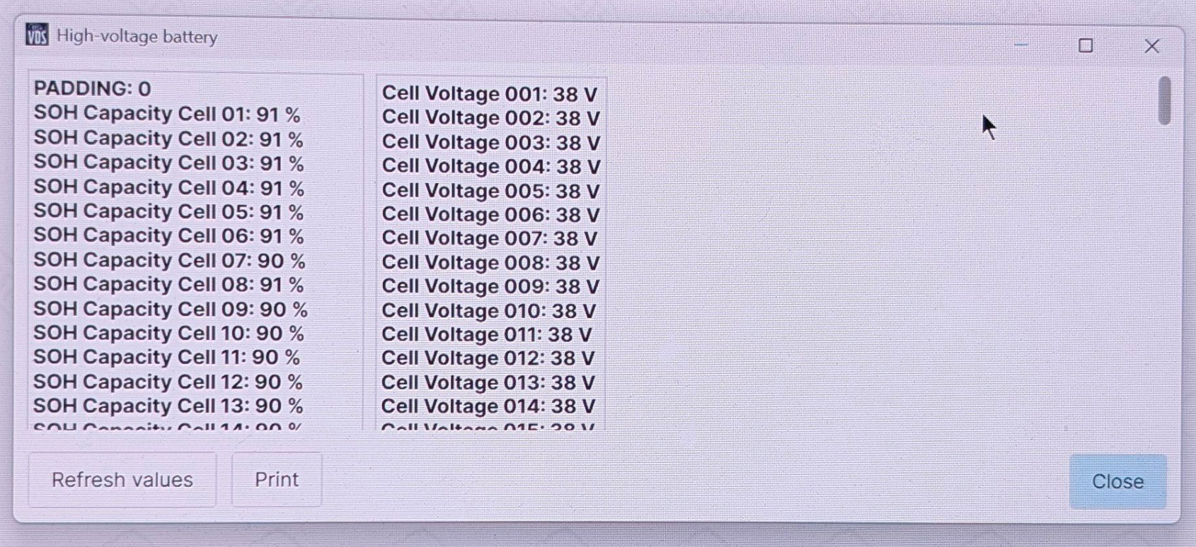

Im internationalen Forum hat einer herausgefunden, wie man über OBD den SoH aus dem BMS aulsesen kann:
https://www.polestar-forum.com/threads/obd2-logs.1037/page-2?post_id=320361#post-320330
Und hier eine Anleitung, wie es mit einem einfachen ELM327 OBD2 Bluetooth Adapter und einem Android-Handy geht:

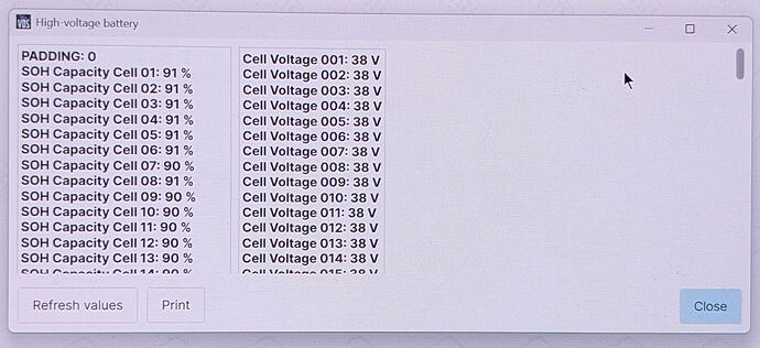

Ausgelesen mit kostenloser Version von VDASH und einem OBD –> RJ45 Adapter (D5T5):
Kontext - EZ 03/22, 162.000 km - passt zu Reichweite und einem Zertifikat vom Kauf ![]()
Darüber konnte ich auch die Wartungsmeldung zurücksetzen und einen vollwertigen Neustart aller Systeme ansteuern zur eigenen Diagnose.
