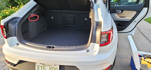

Stelle finden:

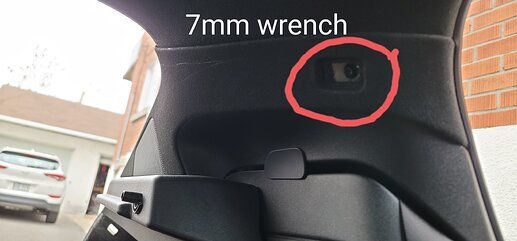

7mm-Schlüssel/-Nuss:

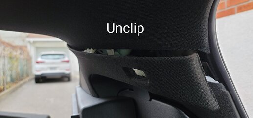

Abklippsen:

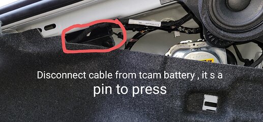

Im Stecker Pin zur Entriegeln eindrücken vor dem Trennen:
