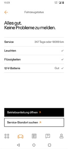

Kann mir jemand erklären wie das mit dem 12V-Batterie-Zustand funktioniert?
Zu Kommunikation wird ja die notwendige Versorgung aus dem 12V-Bordnetz entnommen. Ist die Batterie in einem gutem Zustand funktioniert das und es wird:
angezeigt.
Ist die Batterie aber am Ende oder gar leer kommt es zu gar keiner Kommunikation mehr. Es wird also das Auto als offline dargestellt, es gibt gar keinen anzeigbaren 12V-Batterie-Zustand.
Meiner Erfahrung nach ist zwischen diesen beiden Zuständen praktisch keine „Grauzone“ - die Batterie „funktioniert“ oder ist „tod“.
Übersehe ich da etwas? Oder weiß jemand wie das funktioniert mit dem Feststellen des Zustands?
